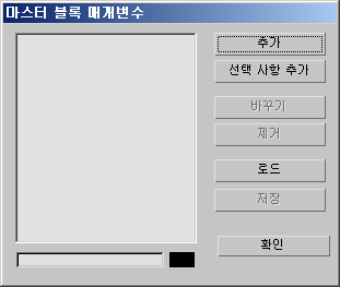

드라이버 블록 매개변수 대화상자(블록 제어기)
드라이버 블록을 할당한 후 드라이버 블록 트랙을 마우스 오른쪽 버튼으로 클릭하여 드라이버 블록 매개변수 대화상자를 엽니다. 이것은 블록을 생성하는 첫 번째 단계입니다.
인터페이스
추가
트랙 뷰 선택 대화상자를 엽니다. 대화상자를 사용하여 블록에 포함할 트랙을 선택합니다. 유효한 트랙은 더 진한 텍스트로 표시됩니다.
선택 사항 추가
트랙 뷰 계층에서 이미 선택된 트랙을 사용하여 블록을 만듭니다. 유효하지 않은 트랙은 모두 무시됩니다.
드라이버 블록 트랙을 포함하여 트랙을 선택하고 트랙 뷰 계층에서 드라이버 블록을 마우스 오른쪽 버튼으로 클릭합니다.
바꾸기
현재 선택한 블록을 대체합니다.
제거
리스트에서 선택한 블록을 제거합니다.
로드
디스크에서 블록을 로드합니다. 컨트롤 연결 대화상자를 표시합니다.
컨트롤 연결 대화상자의 컨트롤을 사용하여 장면의 트랙에 수신 트랙을 매핑합니다.
저장
현재 블록을 디스크에 저장합니다.
