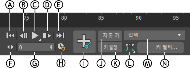

애니메이션 컨트롤은 뷰포트 내의 애니메이션 재생을 위한 시간 컨트롤과 함께 프로그램 창의 맨 아래, 상태 표시줄과 뷰포트 탐색 컨트롤 사이에 있습니다.
애니메이션 및 시간 컨트롤: A. 시작으로 이동, B. 이전 프레임/키, C 재생/중지, D. 다음 프레임/키, E. 끝으로 이동, F. 키 모드 토글, G. 현재 프레임(프레임으로 이동), H. 시간 구성, I. 키 설정 애니메이션 모드, J. 자동 키 모드 토글, K. 설정 키 모드 토글, L. 새 키의 기본 입력/출력 접선, M. 선택 리스트, N. 키 필터

자동 키 애니메이션 모드키 설정 애니메이션 모드
선택 리스트
새 키의 기본 입력/출력 접선
키 필터
시작으로 이동
이전 프레임/키
재생/중지
다음 프레임/키
끝으로 이동
현재 프레임(프레임으로 이동)
시간 컨트롤
키 모드
시간 구성
