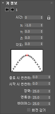

TCB 제어기는 트랙 뷰의 키 정보 대화상자와 모션 패널의 단일 키 정보 롤아웃에 해당 특성을 표시합니다.

TCB 그래프
제어기 특성 변경이 애니메이션에 미치는 효과를 차트로 작성합니다. 곡선 위쪽의 빨간색 마크는 키를 나타냅니다. 곡선 왼쪽과 오른쪽의 마크는 키 한쪽까지의 균일한 시간 분할을 나타냅니다.
TCB 그래프는 단일 키를 중심으로 애니메이션의 스타일 지정 표현입니다. 실제 애니메이션 곡선에서 TCB 특성의 변경 효과를 보려면 트랙 뷰의 함수 곡선 모드를 사용합니다(위치 및 배율 조정에서만 작동함).

종료 시 천천히
애니메이션 곡선이 키에 접근할 때 속도를 느리게 합니다. 기본값은 0입니다.
종료 시 천천히가 크면 애니메이션이 키에 접근할 때 감속됩니다.
기본 설정에서는 추가 감속이 발생하지 않습니다.
시작 시 천천히
애니메이션 곡선이 키를 떠날 때 속도를 느리게 합니다. 기본값은 0입니다.
시작 시 천천히가 크면 애니메이션이 느리게 시작되고 키를 떠날 때 가속됩니다.
기본 설정에서는 애니메이션 곡선이 변경되지 않습니다.
장력
애니메이션 곡선의 곡률 양을 제어합니다.
장력이 크면 선형 곡선이 생성됩니다. 약간의 종료 시 천천히 및 시작 시 천천히 효과도 있습니다.
장력이 작으면 매우 넓고 둥근 곡선이 생성됩니다. 약간의 음수 종료 시 천천히 및 시작 시 천천히 효과도 있습니다.
기본값 25에서는 키를 통해 균일한 곡률 양이 생성됩니다.
연속성
키에서 곡선의 접선 특성을 제어합니다. 기본 설정은 키를 통해 부드러운 애니메이션 곡선을 생성하는 유일한 값입니다. 다른 모든 값은 애니메이션 곡선에 불연속을 만들어 애니메이션이 갑자기 변경됩니다. 기본값은 25입니다.
연속성 값이 크면 키의 양쪽에 곡선 오버슈트가 만들어집니다.
연속성 값이 작으면 선형 애니메이션 곡선이 만들어집니다. 낮은 연속성은 종료 시 천천히 및 시작 시 천천히 파생 효과가 없다는 것을 제외하고 높은 장력과 유사한 선형 곡선을 만듭니다.
기본 설정은 키에서 부드러운 연속 곡선을 만듭니다.
바이어스
키와 관련해서 애니메이션 곡선이 발생하는 위치를 제어합니다. 기본값은 25입니다.
바이어스가 크면 키를 초과하는 곡선이 밀립니다. 이 경우 키로 들어오는 선형 곡선과 키를 떠나는 과장된 곡선이 생성됩니다.
바이어스가 작으면 키 앞의 곡선이 당겨집니다. 이 경우 키로 들어오는 과장된 곡선과 키를 떠나는 선형 곡선이 생성됩니다.
기본 설정에서는 곡선이 키의 양쪽에 균일하게 분포됩니다.
회전 감기(TCB 회전에만 해당)
설정하면 회전 키가 180도보다 클 수 있습니다. 끄면 회전 키가 항상 180도보다 작습니다. 이 옵션은 단일 회전 키를 설정하여 오브젝트의 다중 회전을 만들려는 경우에 유용합니다. 기본적으로 해제되어 있습니다.
경고: 회전 감기가 설정되어 있고 이전에 만든 두 개의 회전 키 사이에 회전 키를 삽입하는 경우 예기치 않게 방향이 전환될 수 있습니다. 회전 감기는 직선적인 작업 흐름을 사용하여 키를 설정하는 경우에 가장 효과적입니다.
