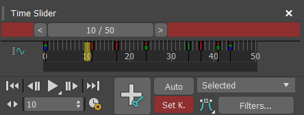

설정 키 모드에서 작업 흐름은 비슷하지만 동작은 근본적으로 다릅니다. 설정 키 모드를 설정한 다음 시점으로 이동합니다. 오브젝트 매개변수를 변환하거나 변경하기 전에 트랙 뷰 및 필터의 키 지정 가능 아이콘을 사용하여 키를 설정할 트랙을 결정합니다. 무엇을 키 지정할 것인지 알면 뷰포트에서 포즈를 시도합니다(오브젝트 변환 및 매개변수 변경 등).
보이는 결과에 만족하면 큰 키 설정 버튼을 클릭하거나 키보드에서 K를 눌러 키를 설정합니다. 이 작업을 수행하지 않는 경우 키가 설정되지 않습니다.

  1. 설정하려면 을 클릭합니다.
    이 버튼은 현재 설정 키 모드임을 나타내기 위해 빨간색으로 바뀝니다. 이 모드에서는 아이디어를 실행하기 전에 시험해 볼 수 있습니다.

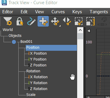

  2. 트랙 뷰(곡선 편집기 또는 도프 시트)를 엽니다.
  3. 트랙 뷰 보기 메뉴에서 (키 지정 가능 아이콘)을 클릭합니다.
  4. 키프레임을 지정하지 않을 모든 트랙을 해제합니다.
    동그라미 모양 키는 해당 트랙에 키가 지정됨을 의미합니다. 동그라미 모양 키를 클릭하면 X 모양 키()로 변해서트랙이 키 지정되지 않을 것임을 나타냅니다.
    팁: 편집 메뉴 제어기 하위 메뉴 키 지정 가능 명령을 사용하여 다중 트랙을 키 지정 가능으로 토글할 수 있습니다.
    완료되면 트랙 뷰를 최소화하거나 닫습니다.

  7. (키 설정)을 클릭하거나 키보드에서 K를 눌러 키를 설정합니다.
    키 설정 버튼이 빨간색으로 변하면 시간 눈금자에 나타나는 키를 설정합니다. 키는 어떤 트랙이 키 지정되는지 반영하기 위해 색상이 표시됩니다.
    키 설정을 클릭하지 않고 다른 시점으로 이동하면 포즈가 손실됩니다.
