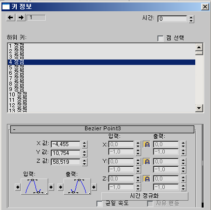

드라이버 트랙 키 정보 대화상자(점 제어기 컨테이너)
트랙 뷰를 도프 시트 모드로 설정한 상태에서 점 제어기 컨테이너의 초록색 드라이버 키를 마우스 오른쪽 버튼으로 클릭하여 드라이버 트랙 키 정보 대화상자를 엽니다. 이 대화상자는 주어진 시점에서 점 제어기 컨테이너의 모든 하위 키를 나열하고 각 하위 키의 데이터에 쉽게 액세스할 수 있도록 해줍니다. 하위 키 정보에 액세스하려면 리스트에서 클릭합니다.
인터페이스
[키 화살표]
다음 또는 이전 키로 이동합니다.
시간
드라이버 키를 다른 프레임이나 시간으로 이동합니다.
하위 키 리스트 창
특정 프레임이나 시간의 모든 애니메이션된 하위 오브젝트 키를 표시합니다.
점 선택
리스트 창에서 노드를 선택하고 해당 하위 오브젝트 수준이 활성이라면 뷰포트에서 해당 노드가 선택되어 있습니다
키 프레임 특성
보간 및 위치를 표시하고 조정할 수 있습니다. 베지어 제어기를 참고하십시오.
