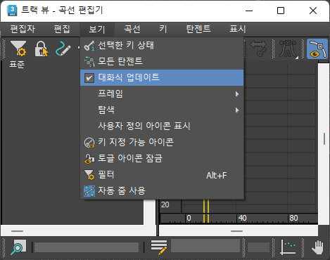

대화식 업데이트에서는 트랙 뷰에서 키를 편집하면 뷰포트가 실시간으로 업데이트되는지 여부를 제어합니다. 또한 경우에 따라 대화식 업데이트를 꺼서 애니메이션 재생 속도를 향상시킬 수 있습니다.
대화식 업데이트
이 옵션은 트랙 뷰에서 키를 편집할 때 마우스 버튼을 누른 동안 현재 프레임에 영향을 주는 변경 사항으로 뷰포트를 업데이트합니다. 마우스 버튼을 놓은 후에만 뷰포트를 업데이트하려면 이 옵션을 끄십시오. 기본값은 ON입니다.
