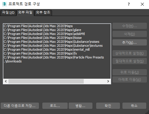

프로젝트 경로 구성 대화상자는 다음 세 개의 패널로 이루어져 있습니다.
또한 이 대화상자는 오른쪽과 아래쪽에 명령 버튼을 제공합니다.

위로/아래로 이동
리스트에서 강조 표시된 경로의 위치를 변경하여 검색 우선 순위를 변경할 수 있습니다. 외부 파일 및 외부 참조 패널에서만 사용할 수 있습니다.

절차
일반적으로 이 절차는 프로젝트 경로 구성 대화상자의 모든 패널에 공통됩니다. 설정을 변경하면 3dsmax.ini 파일에 기록되고 즉시 적용됩니다.
경로를 수정하려면 다음을 수행합니다.
  1. 경로 항목을 클릭하여 강조 표시합니다.
  2. 수정을 클릭합니다.
  3. 디렉토리 선택 대화상자를 사용하여 다음 중 하나를 수행합니다.
    • 경로 필드에 경로를 입력합니다.
    • 경로를 탐색합니다.
  4. 선택적 단계(타사 플러그인 패널 전용): 레이블 필드에서 경로의 설명을 편집합니다.
    그러면 경로 리스트에 이 설명이 나타납니다.
  5. 경로 사용을 클릭합니다.
    새로운 경로가 바로 적용됩니다.
