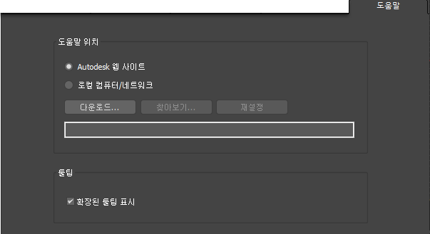

도움말 기본 설정
기본적으로 이 도움말은 Autodesk 웹 사이트에서 열립니다. 이 패널을 사용하면 도움말 시스템을 다운로드 및 추출한 로컬 또는 네트워크 드라이브에서 도움말을 열 수 있습니다.
로컬 드라이브에서 도움말을 열려면 먼저 www.autodesk.com/3dsmax-helpdownload-kor에서 도움말을 다운로드하고 선택한 폴더나 네트워크 드라이브에 아카이브를 추출한 다음 로컬 컴퓨터/네트워크 옵션을 선택하고 도움말 위치를 지정합니다.
팁: 로컬로 도움말을 사용할 경우 정기적으로 다운로드 페이지에서 새 버전을 확인하십시오.

도움말 위치 그룹
Autodesk 웹 사이트
도움말이 Autodesk 웹 사이트에서 기본 브라우저로 로드됩니다. 이 위치는 소프트웨어에 의해 제공되며 프로그램 내에서 변경할 수 없습니다.
로컬 컴퓨터/네트워크
도움말이 로컬 또는 네트워크 드라이브의 지정한 위치에서 기본 브라우저로 로드됩니다.
3ds Max에는 로컬 버전의 도움말이 없습니다. 필요할 경우 다운로드 버튼을 클릭하고 화면의 지시에 따라 선택한 위치에 다운로드한 도움말을 설치하십시오. 그런 다음 찾아보기를 클릭하고 특정 파일이 아닌 폴더가 포함된 도움말 파일 위치를 탐색합니다. 또는 키보드에서 이 필드에 도움말 위치를 직접 입력할 수도 있습니다.
설치할 때 이 필드에 설정된 기본 위치를 복원하려면 재설정을 클릭합니다.
툴팁 그룹
확장된 툴팁 표시
선택하면 커서가 뷰포트에서 선택되지 않은 오브젝트 위에 멈출 때 툴팁이 여러 수준으로 표시됩니다. 선택하지 않으면 첫 번째 수준의 툴팁만 표시됩니다.
주: 기본 설정 대화상자의 일반 탭에서 툴팁을 켜거나 끕니다.
