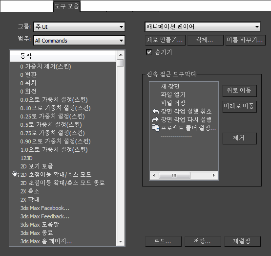

  1. 사용자 인터페이스 사용자화 대화상자를 열고 도구 모음 탭으로 이동합니다.
  2. 새로 만들기를 클릭합니다.
    새 도구 모음 대화상자가 나타납니다.
  3. 새 도구 모음의 이름을 입력하고 확인을 클릭합니다.

인터페이스
그룹 드롭다운 리스트
사용자화하려는 기능 컨텍스트를 선택할 수 있습니다. 컨텍스트에는 주 UI(사용자 인터페이스), 트랙 뷰, 재질 편집기 등이 포함됩니다.
범주 드롭다운 리스트
선택한 그룹에 대한 사용자 인터페이스 작업 범주 중에서 선택할 수 있습니다.
동작 리스트
선택된 그룹과 범주에 사용 가능한 모든 동작을 표시합니다.
[도구 모음 드롭다운 리스트]
사용자화할 수 없는 주 도구 모음을 제외하고 기존 도구 모음에서 선택할 수 있습니다.
새로 만들기
새 도구 모음 대화상자를 엽니다. 만들려는 도구 모음 이름을 입력하고 확인을 클릭합니다. 새 도구 모음이 작은 플로터로 나타납니다.
도구 모음을 만든 후 다음 세 가지 방법으로 명령을 추가합니다.
  • 사용자 인터페이스 사용자 정의 대화상자의 도구 모음 패널에 있는 동작 창의 동작을 해당 도구 모음으로 드래그합니다.
  • Ctrl 키를 누른 상태로 아무 도구 모음의 버튼을 새 도구 모음으로 드래그합니다. 이 작업을 수행하면 새 도구 모음에 해당 버튼의 복사본이 만들어집니다.
  • Alt 키를 누른 상태로 아무 도구 모음의 버튼을 새 도구 모음으로 드래그합니다. 이 작업을 수행하면 원래 도구 모음의 버튼이 새 도구 모음으로 이동합니다.
삭제
도구 모음 리스트에 표시된 도구 모음 항목을 삭제합니다.
이름 바꾸기
도구 모음 이름 바꾸기 대화상자를 표시합니다. 도구 모음 리스트에서 도구 모음을 선택하여 이름 바꾸기 버튼을 활성화합니다. 이름 바꾸기를 클릭하고 도구 모음 이름을 변경한 다음 확인을 클릭합니다. 도구 모음 플로터에서 도구 모음 이름이 변경됩니다.
숨기기
도구 모음 리스트에서 선택한 도구 모음의 3ds Max 창 표시를 토글합니다.
로드
UI 파일 로드 대화상자를 표시합니다. 사용자 정의 사용자 인터페이스(CUIX) 파일을 로드할 수 있습니다.
저장
UI 파일을 다른 이름으로 저장 대화상자를 표시합니다. 사용자 인터페이스에 대한 변경 사항을 CUIX 파일에 저장할 수 있습니다.
재설정
기본 설정(defaultUI.cuix)을 복원합니다.
