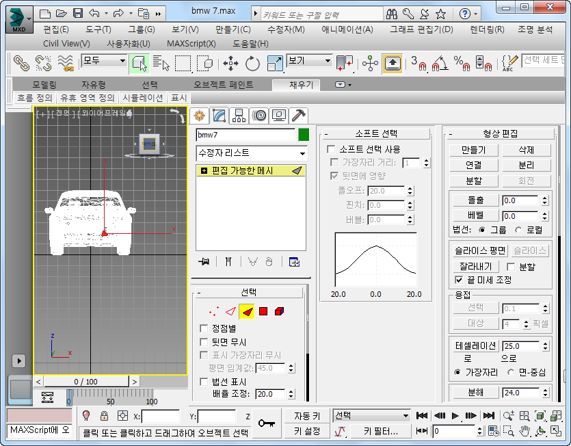

도킹된 위치에서 명령 패널의 크기를 조정하려면 해당 가장자리를 드래그하여 왼쪽 또는 오른쪽으로 드래그합니다.
ProBoolean 또는 PFlow와 같이 많은 컨트롤이 있는 오브젝트로 작업하는 경우 여러 명령 패널 열이 유용합니다.
명령 패널을 최소화하거나 복원하려면 마우스 오른쪽 버튼 클릭 메뉴를 사용합니다.
