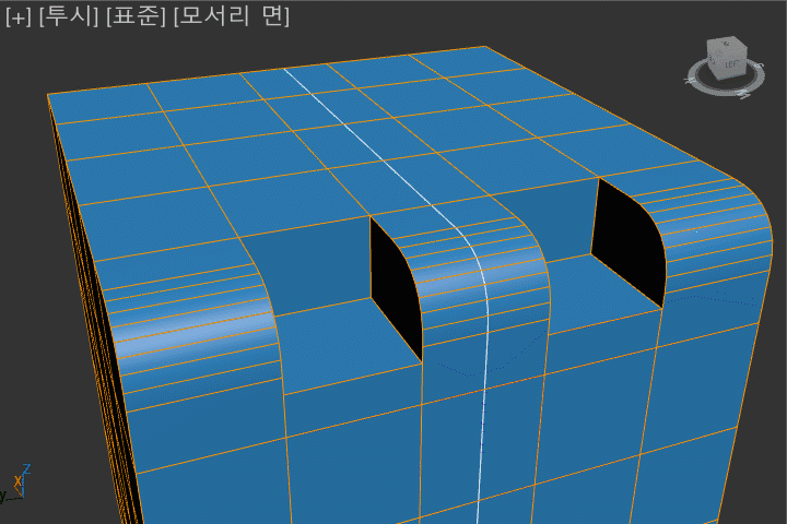

3ds Max Update 2022.3부터는 스마트 돌출을 사용하여 동일한 메시에서 다중 가장자리 몸체를 자를 수 있습니다. 아래의 두 가지 예를 참조하십시오.
스마트 돌출을 사용하려면 다음을 수행합니다.
안쪽으로 면을 돌출할 때 스마트 돌출은 메시의 아무 부분에서나 면을 절단하고 삭제하여 결과를 완전히 확장할 수 있습니다. 그 결과 생성된 구멍이 주변 면에 다시 스티치됩니다. 이 동작은 부울 빼기와 유사하지만 다각형 구성요소에 대해 수행됩니다.
면을 메시의 요소에 있는 다른 면으로 바깥쪽 돌출시키면 모든 교차점이 함께 스티치되어 깨끗한 결과를 생성합니다. 이는 부울 결합과 유사합니다.
