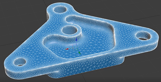

세분화 수정자가 적용되고 가변 곡률 모드가 선택된 오브젝트
