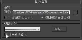

    텍스처로 렌더링 대화상자를 사용하는 경우, 일반 설정 롤아웃에서 클릭하여 네트워크 렌더를 켠 다음 대화상자 맨 아래에서 렌더를 클릭합니다.

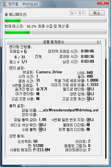

    렌더링 서버에서 네트워크 렌더링이 시작되면 serverapp.exe를 실행하는 시스템에 렌더링 대화상자가 나타납니다. 시스템에서 서비스 버전을 실행하는 경우에는 대화상자가 나타나지 않습니다.
