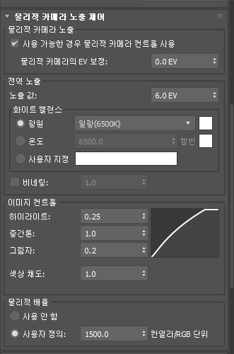

실제 카메라 노출 컨트롤
노출 값 및 색상-응답 곡선을 사용하여 실제 카메라의 노출을 설정합니다.
Physical Exposure Contorl menu.
노출 그룹
비물리적 카메라 노출
기존 카메라의 노출 값을 설정합니다. 기본값은 6.0입니다.
실제 카메라의 EV 보정
실제 카메라의 노출 값을 설정합니다. 기본값은 0.0이지만, 기본적으로 이 옵션은 각 카메라의 EV 설정(기본값: 6.0)에 의해 재정의됩니다.
카메라별 노출 무시(전역 사용)를 선택하면 이 설정이 비활성화됩니다. 기본값이 아닌 전역 EV를 설정하려면 카메라별 노출 무시를 선택하기 전에 이 값을 변경하십시오.
이미지 컨트롤 그룹
강조 표시, 중간톤 및 그림자
이러한 스피너를 사용하여 색상-응답 곡선을 조정할 수 있습니다.
기본값은 강조 표시=0.25, 중간톤=1.0, 그림자=0.2 입니다.
색상 채도
렌더링에서 색상 채도를 변경합니다. 1.0보다 큰 값은 색상 채도를 높이고, 1.0보다 작은 값은 색상 채도를 낮춥니다. 기본값은 1.0입니다.
물리적 배율 조정 그룹
실제가 아닌 라이트에 사용할 노출 컨트롤의 물리적 배율을 설정합니다. 그 결과 장면에 대한 눈의 반응에 가까운 렌더링으로 조정됩니다.
