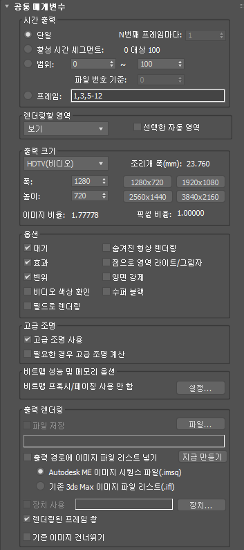

공통 매개변수 롤아웃(렌더 설정 대화상자)
공통 매개변수 롤아웃은 모든 렌더러에 공통된 매개변수를 설정합니다.
시간 출력 그룹
렌더링할 프레임을 선택합니다.
  • 단일현재 프레임만 선택합니다.
  • 매 N번째프레임을 규칙적으로 샘플링하여 선택합니다. 예를 들어 매 8번째 프레임을 렌더링하려면 8을 입력합니다. 활성 시간 세그먼트 및 범위 출력에 대해서만 사용할 수 있습니다.
  • 활성 시간 세그먼트 활성 시간 세그먼트는 트랙 바에 표시된 현재 프레임 범위입니다.
  • 범위사용자가 지정한 두 개의 숫자를 포함하는 그 사이의 모든 프레임입니다.
  • 파일 번호 기준파일 이름이 증가하는 시작점인 기본 파일 번호를 지정합니다. 범위는 –99,999에서 99,999 사이입니다. 활성 시간 세그먼트 및 범위 출력에 대해서만 사용할 수 있습니다.
  • 프레임쉼표로 구분된 비순차적 프레임(예: 2,5) 또는 하이픈으로 구분된 프레임 범위(예: 0-5)입니다.
예를 들어 범위를 0-3으로 설정하고 N번째 프레임마다는 1로, 파일 번호 기준은 15로 설정할 경우 출력 파일은 file0015, file0016, file0017, file0018입니다.
음수 번호 기준도 지정할 수 있습니다. 예를 들어 프레임 50–55를 렌더링하고 파일 번호 기본을 -50으로 설정할 경우 결과는 file-050, file-051, file-052, file-053, file-054, file-055입니다.
주: 프레임 범위의 렌더링을 시작하지만 애니메이션을 저장할 파일을 할당하지 않은 경우(파일 버튼 사용) 이를 경고하는 경고 상자가 나타납니다. 애니메이션 렌더링은 시간이 오래 걸릴 수 있지만 일반적으로 모든 프레임을 파일로 저장하지 않고 범위를 렌더링하는 것은 합리적이지 않습니다.
렌더링할 영역 그룹
렌더링할 영역을 선택합니다.
  • 활성 뷰포트를 렌더링합니다.
  • 선택 활성 뷰포트에서 선택한 오브젝트를 렌더링합니다.
  • 영역 경계 상자 내부를 드래그하여 경계 상자를 이동하거나, 핸들을 사용하여 활성 뷰포트에서 렌더링할 영역을 설정합니다. 가로 세로 비율을 유지하려면 Ctrl 키를 누르고 있습니다.
    주: 프로덕션 모드에서는 렌더링 전에 렌더된 프레임 창이 지워지지만 반복 모드에서는 영역 외부의 창 영역이 그대로 유지됩니다.
  • 자르기 경계 상자 내부를 드래그하여 경계 상자를 이동하거나, 핸들을 사용하여 활성 뷰포트에서 렌더링할 영역을 설정하여 출력 이미지의 크기를 지정합니다.
  • 확대 경계 상자 내부를 드래그하여 경계 상자를 이동하거나, 핸들을 사용하여 활성 뷰포트에서 확대 및 렌더링할 영역을 설정합니다. 영역이 출력 디스플레이를 채우도록 확대됩니다. 창이 현재 출력 크기의 가로 세로 비율로 제한됩니다.
선택한 자동 영역
영역을 현재 선택으로 자동 설정합니다.
출력 크기 그룹
사전 정의된 크기 중 하나를 선택하거나 폭 및 높이 필드에 다른 크기(픽셀 단위)를 입력합니다. 이러한 컨트롤은 이미지의 해상도 및 가로 세로 비율에 영향을 줍니다.

폭 및 높이
이미지 폭과 높이(픽셀)를 지정하여 출력 이미지의 해상도를 설정할 수 있습니다. 사용자 정의 형식을 사용하면 두 스피너를 독립적으로 설정할 수 있습니다. 다른 모든 형식에서는 두 스피너가 지정된 가로 세로 비율로 잠기므로 하나를 조정하면 다른 하나도 변경됩니다. 최대 폭과 높이는 32,768 x 32,768픽셀입니다.
사전 설정 해상도 버튼(320x240, 640x480 등)
이러한 버튼 중 하나를 클릭하여 사전 설정 해상도를 선택합니다. 이러한 버튼을 사용자 정의할 수 있습니다.버튼을 마우스 오른쪽 버튼으로 클릭하면 버튼으로 지정된 해상도를 변경할 수 있는 사전 설정 구성 대화상자가 표시됩니다.

옵션 그룹
대기

고급 조명 그룹
고급 조명 사용
설정하면 3ds Max에서는 라디오시티 솔루션이나 라이트 추적을 렌더링에 통합합니다.

비트맵 성능 및 메모리 옵션 그룹
3ds Max에서 렌더링에 전체 해상도 맵을 사용할지 비트맵 프록시를 사용할지를 표시합니다. 이 설정을 변경하려면 설정 버튼을 클릭합니다.
설정
비트맵 프록시에 대한 전역 설정 및 기본값 대화상자를 열려면 클릭합니다.
출력 렌더링 그룹
파일 저장
설정하면 렌더링할 때 3ds Max에서 렌더링된 이미지나 애니메이션을 디스크에 저장합니다. 파일 버튼을 사용하여 출력 파일을 지정해야만 파일 저장을 사용할 수 있습니다.
파일
출력 파일 이름, 형식 및 위치를 지정할 수 있는 출력 파일 렌더링 대화상자를 엽니다.

장치 사용
렌더링된 출력을 비디오 레코더 등의 장치로 보냅니다. 먼저 장치 버튼을 클릭하여 해당 드라이버가 이미 설치되어 있는 장치를 지정합니다.
렌더된 프레임 창
렌더된 프레임 창에 렌더링된 출력을 표시합니다.
기존 이미지 건너뛰기
활성화되고 파일 저장을 설정하면 렌더러에서 디스크에 이미 렌더링된 시퀀스의 이미지를 건너뜁니다.
