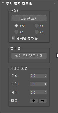

카메라 위치 및 뷰 필드가 이미지의 시점과 일치하도록 배경 이미지를 사용하여 카메라 방향을 지정합니다.
왜곡된 뷰 허용
왜곡된 뷰(비균일 축척 카메라)를 허용하려면 이 옵션을 선택합니다. 선택할 경우 투시 일치로 인해 왜곡된 최종 뷰 및 비균일 축척 카메라가 생성될 수 있습니다. 이 옵션은 피사체를 왜곡하는 렌즈나 한 방향으로 배율이 조정되는 배경 이미지가 있고 보정하기 위해 비균일 카메라 변형이 필요한 경우에 유용합니다. 기본적으로 설정되어 있습니다.
오브젝트를 투시 일치의 "앵커"로 선택할 수 있습니다. 오브젝트를 앵커로 사용하는 경우 투시 일치 거리 및 회전은 해당 오브젝트를 카메라의 피벗 점으로 사용합니다.
(트럭/이동)을 사용하여 배경에 형상을 배치합니다.
선택한 오브젝트의 이름이 표시되도록 버튼 레이블이 변경됩니다. 오브젝트를 삭제하는 경우 레이블이 "앵커 오브젝트 선택"으로 되돌아 갑니다.
이 작업을 실행 취소할 수 있습니다.
투시 일치는 카메라를 앞이나 뒤로 달리하여 간단하게 거리를 조정합니다.
거리를 변경하면 배경을 기준으로 오브젝트의 크기를 변경합니다.
앵커 오브젝트 선택을 사용하여 선택한 오브젝트 주위로 카메라를 회전합니다. 카메라의 위치를 제외하면, 이 버튼으로 장면의 형상이 변경되지 않습니다.
앵커 오브젝트를 선택하지 않은 경우에는 카메라가 초점을 기준으로 회전합니다.
카메라를 회전하면 배경에 대해 오브젝트의 방향을 변경합니다.
[시계 방향] 클릭하면 카메라가 앵커 오브젝트를 기준으로 시계 방향으로 90도 회전합니다.
[시계 반대 방향] 클릭하면 카메라가 앵커 오브젝트를 기준으로 시계 반대 방향으로 90도 회전합니다.
