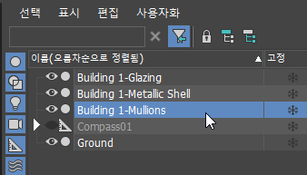

  1. 장면 탐색기 패널에서 건물 1 - 글레이징 오브젝트를 클릭하여 선택합니다.

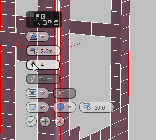

  5. 가장자리 편집 롤아웃에서 모따기 버튼 옆(주 버튼의 바로 오른쪽)에 있는 설정 버튼을 클릭합니다.
    3ds Max에 모따기 도구에 대한 캐디 컨트롤이 표시됩니다.
  6. 모따기 캐디에서 두 번째 컨트롤인 양을 2.0m로 설정합니다. 그러면 모따기 작업으로 만든 베벨의 폭이 설정됩니다. 세 번째 컨트롤인 세그먼트를 4로 설정합니다. 그러면 모따기된 영역이 네 개의 세그먼트로 세분화됩니다. 세그먼트를 더 많이 설정할수록 가장자리는 더 둥글게 됩니다. (확인)을 클릭합니다.
  7. 선택 롤아웃에서 (가장자리)를 다시 클릭하여 가장자리 하위 오브젝트 수준에서 나갑니다.

  1. 다시 한 번 장면 탐색기 패널을 사용하여 건물 1 - 글레이징 오브젝트를 선택합니다.

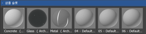

  4. 재질 편집기 브라우저(왼쪽)의 샘플 슬롯 섹션에서 유리 재질을 찾은 다음 뷰1 창으로 드래그합니다.
    처음에 뷰1로 레이블이 지정된 뷰는 다양한 방법으로 재질과 맵을 함께 와이어링할 수 있는 노드로 나타나는 슬레이트 재질 편집기 중앙의 큰 창입니다.
    이 재질을 복사본으로 만들지 인스턴스로 만들지를 묻는 메시지가 3ds Max에 표시됩니다. 인스턴스를 선택하고 확인을 클릭합니다.

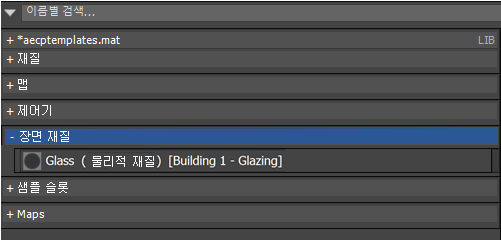

  5. 재질 편집기 도구 모음에서 (선택 사항에 재질 할당)을 클릭하여 유리 재질을 글레이징 오브젝트에 적용합니다.
    3ds Max에서 글레이징에 글레이징 재질을 적용합니다. 이제 브라우저 패널의 장면 재질 섹션에서 유리 항목과 오브젝트 이름을 확인할 수 있습니다.
    주: 이 단계를 수행할 때 인스턴스로 재질 전파가 켜져 있으면 모든 건물에 유리 재질이 할당됩니다.

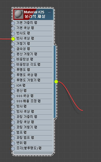

  7. 브라우저 패널의 샘플 슬롯 섹션에서 금속 재질을 찾아 뷰1 패널로 드래그합니다.
    다시 한 번 인스턴스를 선택된 상태로 둔 다음 확인을 클릭합니다.
  8. 이번에는 오른쪽에 있는 둥근 컨트롤인 금속 재질 노드의 출력 소켓에서 드래그하고
    ... 뷰포트에서 금속 셸 오브젝트에 와이어를 드롭합니다.
    ... 오브젝트에 드롭
    드래그하여 드롭하기는 재질을 할당하는 또 다른 방법입니다.
    주: 슬레이트 재질 편집기 오른쪽이나 뷰포트에서 패널을 교차하면 와이어가 표시되지 않습니다.
  9. 장면 탐색기 패널에서 건물 1 - 문설주 오브젝트를 선택합니다.
