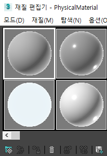

  2. 주 도구 모음에서 컴팩트 재질 편집기에 대한 버튼을 선택합니다.
  3. 샘플 슬롯에서 콘크리트 재질을 찾습니다. 슬롯을 클릭하여 재질을 활성화한 다음 (선택 사항에 재질 할당)을 클릭합니다.
    3ds Max에서 ID 1이 할당된 모든 다각형에 콘크리트 재질이 적용됩니다.
  4. 다각형: 재질 ID 롤아웃에서 ID 선택 값을 2로 변경한 다음 ID 선택을 클릭합니다.
  5. 재질 편집기 샘플 슬롯에서 유리 재질을 찾은 다음 슬롯을 클릭하여 재질을 활성화합니다. 그런 다음 (선택 사항에 재질 할당)을 클릭합니다.
    3ds Max에서 ID 2가 할당된 모든 다각형에 유리 재질이 적용됩니다.
