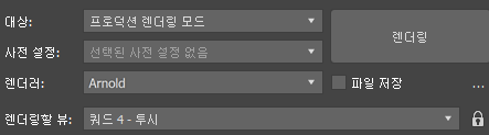

  2. 렌더 설정 창의 맨 위에서 렌더러를 Arnold로 설정합니다.

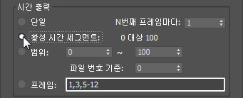

  3. 시간 출력 그룹에서 활성 시간 세그먼트를 켭니다. 설정을 단일로 유지하면 현재 표시된 프레임만 렌더링됩니다.

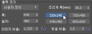

  4. 출력 크기 그룹에서 기본값(640 x 480)을 320 x 240으로 변경합니다.
    이 크기는 기본 설정 영역의 1/4 이므로 더 빠르게 렌더링됩니다.

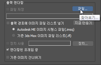

  5. 출력 렌더링 그룹에서 파일 버튼을 클릭합니다 이 컨트롤을 보려면 아래로 스크롤해야 할 수 있습니다.
  6. 출력 파일 렌더링 대화상자에서 애니메이션의 이름을 mybattlefield_attack.avi로 지정합니다. 저장을 클릭하여 애니메이션을 기본 폴더(일반적으로 ₩renderoutput)에 저장합니다.

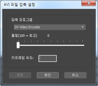

    3ds Max에서 AVI 파일 압축 설정 대화상자가 열립니다.
  7. 확인을 클릭하여 기본 설정을 선택합니다.
    주: 압축 프로그램 드롭다운 리스트를 사용하여 특정 비디오 압축 프로그램 또는 코덱을 선택할 수 있습니다. 사용 가능한 선택 사항은 시스템 설정에 따라 달라집니다. 많은 코덱에서는 품질 슬라이더를 사용하여 출력 품질을 조정할 수 있도록 합니다(주로 출력 해상도). 기본 DV 비디오 인코더의 경우 이 컨트롤을 사용할 수 없습니다.

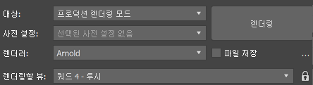

    이제 렌더 설정 대화상자에서 파일 저장이 켜져 있으며, 출력 필드에 mybattlefield_attack.avi의 위치가 표시됩니다.
  8. 렌더 설정 대화상자에서 렌더링할 뷰 옵션을 Camera01로 설정합니다.
    항상 올바른 뷰포트가 렌더링되는지 확인합니다.
