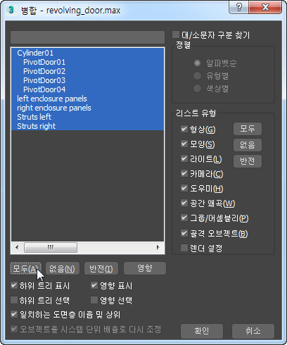

  1. 응용 프로그램 메뉴에서 가져오기 병합을 선택하고 ₩startup₩revolving_door₩entranceway.max 로 이동하여 열기를 클릭합니다.
    파일 이름을 클릭하면 파일 병합 대화상자에 장면 축소판이 표시됩니다.
  2. 병합 대화상자에서 모두 버튼을 클릭하여 장면의 오브젝트를 모두 선택한 다음 확인을 클릭합니다.
    중복 이름 대화상자가 나타나면 중복 오브젝트에 대해 건너뛰기를 클릭합니다.
    이제 회전문이 출입구 가운데에 배치됩니다.

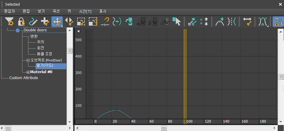

    트랙 뷰를 사용하면 애니메이션 전체에서 문이 반복해서 열리고 닫히도록 할 수 있습니다.

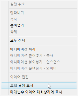

  3. 수정 패널에서 애니메이션된 열기 매개변수를 찾고(문 열기 각도를 설정한 곳), 숫자 필드 안쪽을 마우스 오른쪽 버튼으로 클릭합니다. 메뉴가 나타나면 트랙 뷰에 표시를 선택합니다.
    트랙 뷰 – 곡선 편집기 창이 열리고 이중문 열기 매개변수가 강조 표시됩니다.

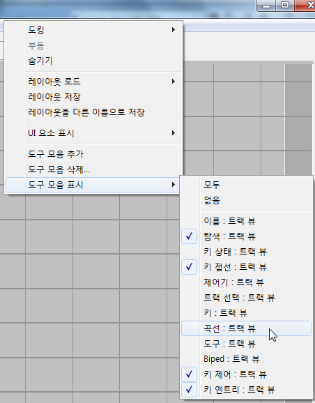

    이 버튼이 표시되지 않으면 트랙 뷰 도구 모음의 빈 영역을 마우스 오른쪽 버튼으로 클릭하고 팝업 메뉴에서 도구 모음 표시 곡선: 트랙 뷰를 선택합니다.

    이제 곡선 편집기에 애니메이션이 반복되는 방법이 표시됩니다.
  7. 을 사용해 곡선 편집기를 닫습니다.
  8. 을 클릭하여 애니메이션을 다시 재생합니다.
    이제 애니메이션 전체에서 문이 열리고 닫힙니다.
