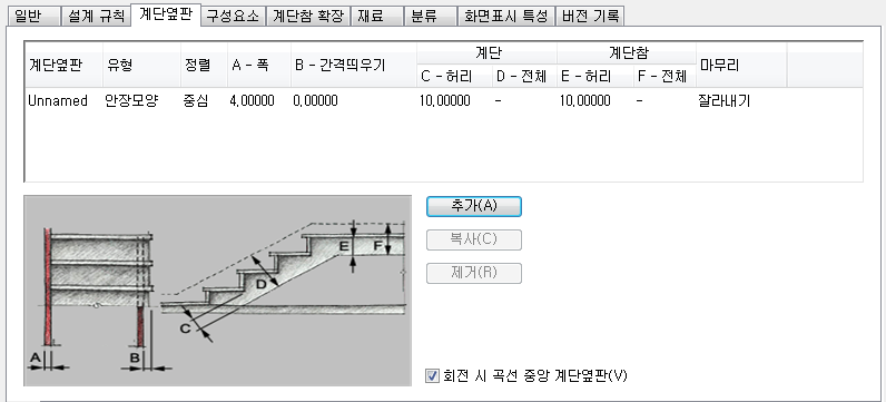

  4. 계단옆판 탭을 클릭합니다.
    계단옆판을 사용하지 않는 스타일일 경우 계속해서 6 단계를 수행합니다.
  5. 계단옆판을 추가하거나 제거합니다.
    원하는 작업... 할 일...
    계단 스타일에 계단옆판 추가 추가를 클릭합니다.
    리스트에 동일한 계단옆판 추가 복제할 계단옆판을 선택한 후 복사를 클릭합니다.
    리스트에서 계단옆판 삭제 계단옆판을 선택하고 제거를 클릭합니다.
  6. 각 계단옆판의 특성을 지정합니다.
    원하는 작업... 할 일...
    계단옆판의 이름 지정 현재 이름을 선택한 후 새 이름을 입력합니다.
    계단옆판 유형 지정 현재 유형을 클릭한 후 안장모양 또는 집모양을 선택합니다.
    계단옆판의 정렬 지정 현재 정렬을 클릭한 후 왼쪽 정렬, 오른쪽 정렬, 중심, 전체 폭을 선택합니다.
    계단옆판의 폭 지정 폭에 값을 입력합니다.
    계단옆판의 간격띄우기 지정 간격띄우기에 값을 입력합니다.
    계단 허리 지정 계단의 허리에 값을 입력합니다.
    전체 계단 지정 계단의 전체에 값을 입력합니다.
    계단참 허리 지정 계단참의 허리에 값을 입력합니다.
    전체 계단참 지정 계단참의 전체에 값을 입력합니다.
    계단참에서 계단옆판 중지 마무리에서 자르기를 선택합니다.
    계단옆판이 계단참에서 진행 가능 마무리에서 마무리를 선택합니다.
    회전 또는 계단참에서 중심 계단옆판의 연귀이음 구석 지정 회전 시 곡선 중심 계단옆판 선택 취소
