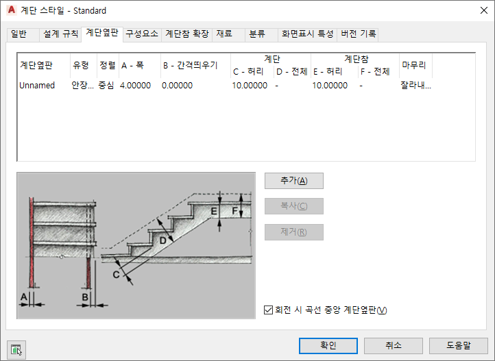

  1. 계단 도구가 있는 도구 팔레트를 엽니다.
  2. 계단 도구에서 마우스 오른쪽 버튼을 클릭한 후 계단 스타일을 클릭합니다.
    주: 또는 도면에서 계단을 선택하고 계단 탭일반 패널스타일 편집 드롭다운계단 스타일을 클릭합니다.
  3. 변경할 계단 스타일을 선택합니다.
  4. 계단옆판 탭을 클릭합니다.
  5. 회전 시 곡선 중심 계단옆판을 선택 취소합니다.
  6. 확인을 클릭합니다.

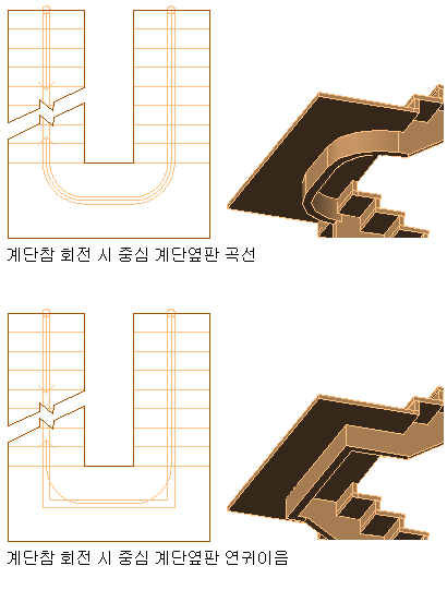

    계단참 회전 시 곡선 및 연귀이음 중심 계단옆판

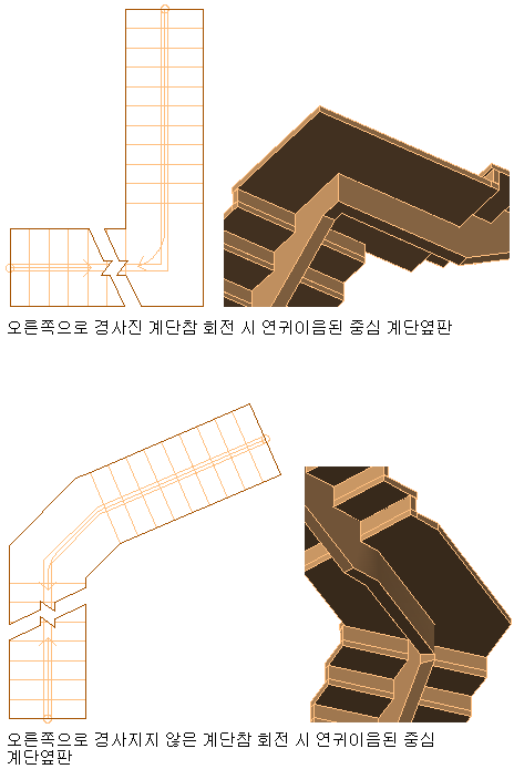

    회전 시 곡선 중심 계단옆판 옵션이 선택 취소된 경우 중심 계단옆판은 계단참 회전 각도와 일치하도록 연귀이음됩니다. 대부분의 경우 이렇게 하면 올바른 각도가 나오지만 다른 각도가 나올 수도 있습니다.
    경사진 계단참 회전 시 연귀이음 중심 계단옆판
