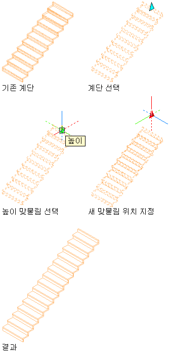

그립을 사용하여 계단 높이 변경
  1. 등각투영 뷰에서 계단을 선택합니다.
  2. 높이 그립을 선택하고 원하는 값이 표시될 때까지 그립을 이동한 후 한 번 클릭합니다.
    그립을 선택한 후, 계단의 높이를 증가시키거나 줄이기 위해 정확한 값을 입력할 수도 있습니다.
