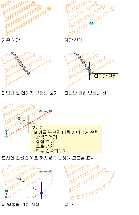

  1. 다음 과정에 따라 사용자 계단 디딤단의 모서리를 호로 변환하십시오.

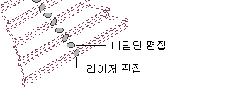

    변경할 사용자 계단을 선택하고 계단 탭사용자 계단 패널디딤단/라이저 편집을 클릭합니다.
    각 디딤단 및 라이저의 중간점에 그립이 나타납니다.

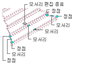

  2. 하단 디딤단 편집 그립을 선택합니다.
    모서리 또는 정점 그립을 선택하여 디딤단의 면을 수정할 수 있습니다. 사용자 계단 디딤단의 면을 편집할 수 있도록 다음 그립이 표시됩니다.
  3. 앞 모서리 그립 위로 커서를 이동합니다.
    다음 옵션이 있는 도구 설명이 표시됩니다.
    • 간격띄우기
    • 정점 추가
    • 호로 변환
    • 모두 간격띄우기
  4. 모서리 그립을 선택하고 Ctrl 키를 두 번 눌러 호로 변환 옵션으로 순환합니다.
  5. 모서리 그립의 새 위치를 지정합니다.

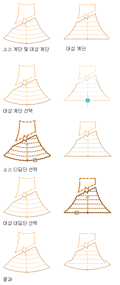

  1. 다음 과정에 따라 다른 사용자 계단에서 기존 디딤단을 일치시켜 사용자 계단 디딤단을 수정합니다.
    일치시킬 소스 디딤단이 있는 사용자 계단과 대상 사용자 계단으로 2개의 사용자 계단을 작성합니다.
  2. 변경할 사용자 계단을 선택하고 계단 탭사용자 계단 패널디딤단/라이저 일치를 클릭합니다.
  3. 일치시킬 디딤단을 지정합니다.
    디딤단, 라이저 또는 두 가지 모두를 일치시킬 수 있습니다.
  4. 소스 사용자 계단에서 일치시킬 디딤단을 선택합니다.
  5. 대상 사용자 계단에서 대치할 디딤단을 선택합니다.

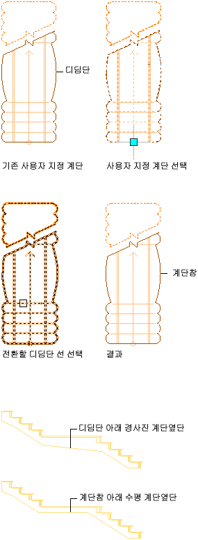

  1. 다음 과정에 따라 사용자 계단 디딤단을 계단참으로 변환하거나 사용자 계단 계단참을 디딤단으로 변환합니다.
    변경할 사용자 계단을 선택하고 계단 탭사용자 계단 패널디딤단/계단참으로 설정을 클릭합니다.
  2. 계단참으로 변환할 디딤단을 선택합니다.
    정의된 계단옆판이 있는 계단 스타일을 사용할 경우 디딤단 기간 동안 계단옆판이 계단참 및 물매와 평행합니다.
    주: 이 기능은 마무리 수단 옵션을 재지정하지 않습니다. 계단참으로 마무리를 지정한 경우 이 기능을 사용하여 계단참을 디딤단으로 변환할 수 없습니다.

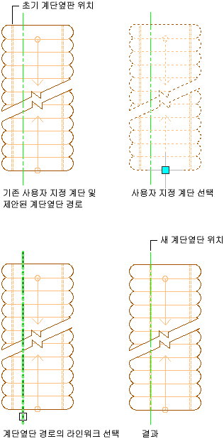

  1. 다음 과정에 따라 라인워크를 선택하여 기존 사용자 계단옆판 경로를 새 계단옆판 경로로 대치합니다. 라인워크는 계단에서 대치 계단옆판 경로로 선택할 수 있고 전체 계단 길이를 따라야 합니다.
    변경할 사용자 계단을 선택하고 계단 탭사용자 계단 패널계단옆판 경로 대치를 클릭합니다.
  2. (사용자 계단 구성에 따라) 대치할 왼쪽, 오른쪽 또는 중심 계단옆판 경로를 지정합니다.
  3. 새 계단옆판 경로를 나타낼 라인워크를 선택합니다.
