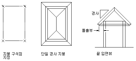

단일 물매 지붕 작성

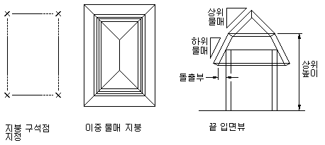

이중 물매 지붕 작성

  3. 쉐이프로 단일 물매 또는 이중 물매를 선택합니다.
  4. 돌출부 값을 입력합니다.
  5. 하단 물매를 확장한 후 플레이트 높이, 단높이 및 물매에 값을 입력합니다.
    플레이트 높이는 돌출부가 시작되는 최하단 모서리에 있는 지붕 맨아래 표면의 높이입니다. 일반적으로 지붕이 놓인 맨 위 플레이트의 높이입니다.
  6. 이중 물매 지붕의 경우 상단 물매를 확장한 후 상단 높이, 단높이, 물매에 값을 입력합니다.

  7. 도면 영역에서 지붕 구석에 대한 점을 지정합니다.
  8. 점을 지정한 후 Enter 키를 누릅니다.
