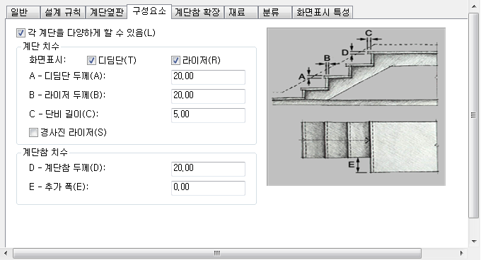

  4. 구성요소 탭을 클릭합니다.
  5. 이 스타일의 계단이 다양하게 변경될 수 있는지 여부를 지정합니다.
    원하는 작업... 할 일...
    계단을 추가 또는 수정할 때 디딤단 두께, 라이저 두께 및 단비 길이와 같은 계단 치수 지정 다양한 계단 허용을 선택합니다.
    해당 스타일의 모든 계단이 스타일의 계단 치수 설정을 사용해야 함 다양한 계단 허용 선택을 해제합니다.
    주: 각 계단이 다양할 수 있도록 허용이 선택되는 경우 이 탭에 대한 변경사항은 기존 계단에 적용되지 않습니다. 이 계단이 해당 스타일 설정과 일치하려면, 계단을 선택하고, 해당 특성을 표시한 후, 구성요소 워크시트를 표시하고 스타일 값으로 재설정을 클릭하십시오.
  6. 디딤단 및 라이저의 화면표시를 켜거나 끕니다.
    디딤단이 꺼진 경우 디딤단 두께 및 계단참 두께를 사용할 수 없게 됩니다.
  7. 계단 치수를 지정합니다.
    원하는 작업... 할 일...
    디딤단 두께 지정 디딤단 두께에 값을 입력합니다.
    라이저 두께 지정 라이저 두께에 값을 입력합니다.
    라이저 위로 투영하는 계단 디딤단 모서리의 길이 지정 단비 길이에 값을 입력합니다.
    경사진 라이저 지정 경사진 라이저를 선택합니다.
  8. 계단참 치수를 지정합니다.
    원하는 작업... 할 일...
    계단참 두께 지정 계단참 두께에 값을 입력합니다.
    계단참의 추가 폭 지정 추가 폭에 값을 입력합니다.
  9. 계단 스타일 특성을 변경한 후 확인을 클릭합니다.
