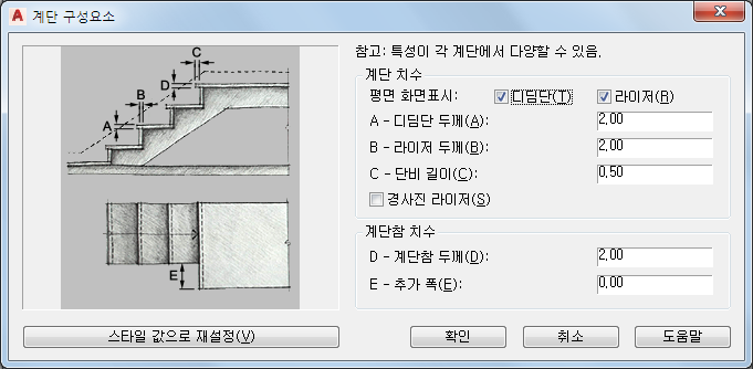

  1. 계단을 두 번 클릭하여 특성 팔레트를 엽니다.
  2. 설계 탭을 클릭하고 고급을 확장한 후 워크시트를 확장합니다.
  3. 구성요소 옆의 을(를) 클릭합니다.
  4. 계단 치수에서 디딤단 및 라이저의 평면도 화면표시를 선택 또는 선택 해제합니다.
    디딤단 또는 라이저 화면표시가 꺼져 있는 경우 두께를 사용할 수 없게 됩니다.
  5. 계단 치수를 지정합니다.
    원하는 작업... 할 일...
    각 디딤단의 두께 지정 디딤단을 선택한 후 디딤단 두께에 값을 입력합니다.
    라이저의 두께 지정 라이저를 선택하고 라이저 두께에 값을 입력합니다.
    라이저 위로 투영하는 계단 디딤단 모서리의 길이 지정 단비 길이에 값을 입력합니다.
    경사진 라이저 지정 경사진 라이저를 선택합니다.
  6. 확인을 클릭합니다.
