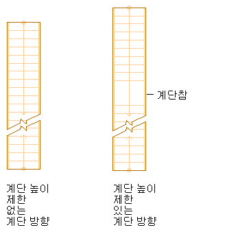

다음 절차에 따라 계단에 대한 제한을 변경할 수 있습니다. 계단은 최소 라이저 개수, 최소 높이, 최대 라이저 개수 또는 최대 높이에 의해 구속되는 제한을 가지거나 제한을 갖지 않을 수도 있습니다.
다음 설정을 사용하여 계단에 자동 계단참을 작성하십시오. 예를 들어, 계단에 디딤단이 18개가 있는데 사용자가 최대 디딤단 수를 15로 설정한 경우 계단은 중간에 하나의 계단참을 가진 두 개의 계단을 갖게 됩니다. 이 때 계단참의 한쪽 면의 라이저 개수를 15개 이하로 제한합니다.
계단 방향에 대한 계단 높이 제한 지정
라이저 제한 유형이 있는 계단 높이
