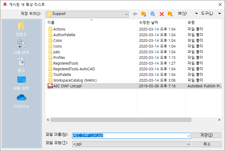

  3. 새 PPL 파일을 저장할 폴더를 검색한 후 새 PPL 파일의 이름을 입력합니다.
  4. 저장을 클릭합니다.
    AEC DWF 게시 옵션 대화상자에서 새 PPL 파일이 열립니다. 기본적으로 이 파일에는 특성 세트 정의가 포함되어 있지 않습니다.
