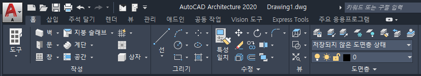

작업공간은 작업에 필요한 도구와 명령을 더 쉽고 빠르게 찾아서 사용할 수 있도록 설계되었습니다.
Microsoft Office와 마찬가지로 AutoCAD Architecture 2023 toolset에서는 명령에 대한 중앙 액세스 지점으로 리본을 사용할 수 있습니다. 이 리본에는 개념적 작업 유형이나 선택된 객체에 따라 명령이 그룹화되어 있는 다양한 탭이 포함되어 있습니다.
리본은 주요 명령 액세스 지점인 메뉴 막대 및 도구막대를 대치합니다.

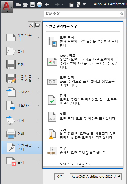

응용프로그램 메뉴에는 열기, 저장, 인쇄 및 내보내기와 같은 전반적으로 도면과 관련된 기본적인 명령이 들어 있습니다. 이를 대치하는 메뉴 검색기와 마찬가지로 응용프로그램 메뉴는 작업공간의 왼쪽 위 구석에 있는
을(를) 클릭하여 액세스합니다.
AutoCAD Architecture 2023 toolset에는 하나의 기본 작업공간(Architecture)이 제공됩니다. 이제 이전에 제공된 작업공간(설계, 문서, 상세, 시각화)과 연결된 메뉴 및 명령을 리본의 탭에서 액세스할 수 있습니다.
메뉴 막대가 제거되면서 도움말 기능에 액세스할 수 있는 명령이 응용프로그램 창 오른쪽 상단의 정보센터로 이동되었습니다. 여기에서 도움말, 튜토리얼 및 기타 대화형 리소스에 액세스할 수 있는 도움말 메뉴와 정보센터의 온라인 리소스를 찾을 수 있습니다.
도구막대가 AutoCAD Architecture 2023 toolset에서 제거되었습니다. 이전에 도구막대에 있던 명령은 이제 해당 리본에서 액세스할 수 있습니다.

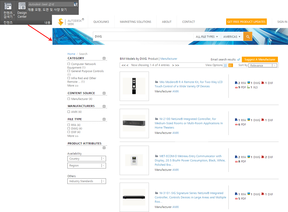

Autodesk Seek을 사용하여 제품 설계 정보를 찾을 수 있습니다. 기업 파트너 및 개별 기여자를 포함한 많은 컨텐츠 제공자가 Autodesk Seek에 게시합니다. 컨텐츠에는 3D 모형, 2D 도면, 지정사항, 브로셔 및 제품이나 구성요소의 기타 설명 등이 포함됩니다.
AutoCAD Architecture 2023 Toolset로 설계 컨텐츠 가져오기
또한 Autodesk Seek를 통해 자체 컨텐츠를 다른 사용자와 공유할 수 있습니다. Autodesk Seek로 도면이나 블록을 업로드하면 파트너 및 고객이 사용자의 컨텐츠에 액세스할 수 있습니다.
