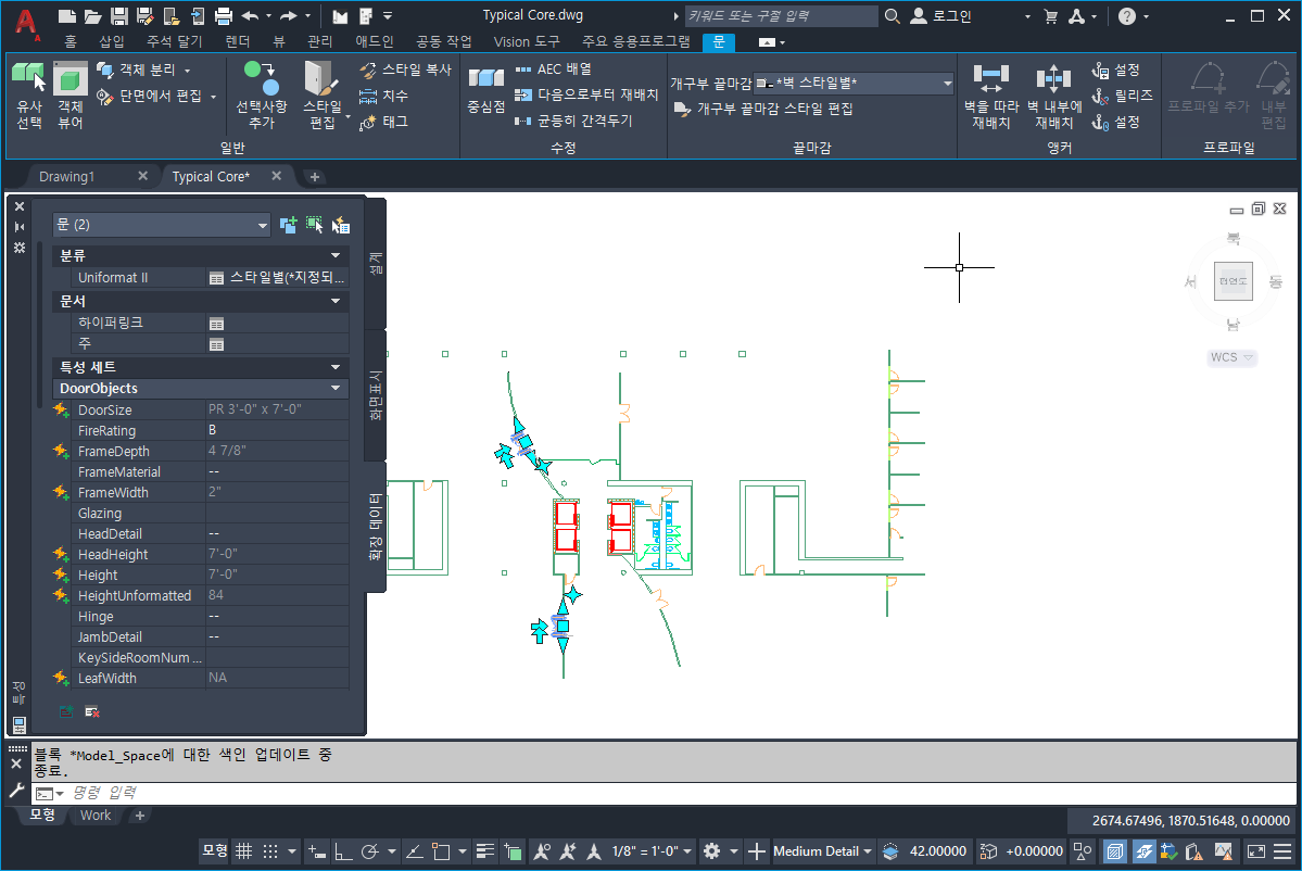

특성 세트 데이터가 포함된 DWG 파일

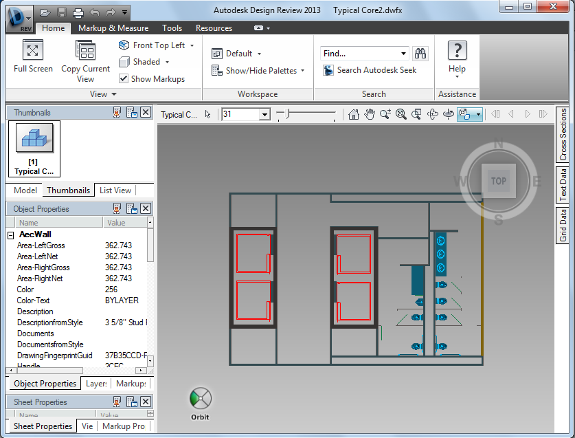

특성 세트 데이터가 포함된 DWFx 파일

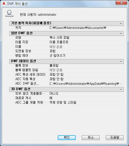

  5. 게시 옵션을 클릭합니다.
  6. 일반 DWF 옵션을 지정합니다.
  7. 사용자 정의 특성 세트 데이터를 게시하려면 AEC 특성 세트 데이터 포함을 선택합니다.
  8. 도면에 있는 객체의 모든 자동 특성을 게시하려면 AEC 자동 특성 포함을 선택합니다.
    주: 사용자 정의 특성 세트 데이터를 대신하거나 추가해서 자동 특성을 게시할 수 있습니다.
  9. 내보낸 DWF 또는 DWFx 파일에 대한 사용자 정의 특성 세트를 추가하거나 제거하려면 AEC DWF 옵션 아래의 찾아보기 버튼을 클릭합니다.
  10. 3D DWF 또는 3D DWFx 파일을 작성 중인 경우 Autodesk Design Review에서 게시되는 AEC 객체의 구성을 정의합니다.
