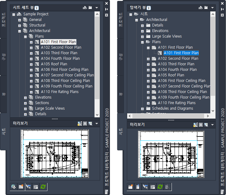

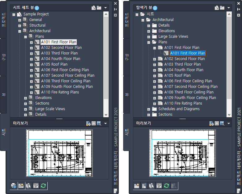

프로젝트의 시트 세트 뷰(왼쪽) 및 탐색기 뷰(오른쪽)가 있는 시트 탭
시트 세트 뷰에서 시트는 시트 하위 세트에 구성됩니다. 시트 하위 세트는 물리적 구조가 아니라 논리적 구조입니다. 즉 시트 및 하위 세트 구성에 디스크상의 도면 파일 구성이 반영되지 않을 수 있습니다. 시트를 시트 세트 뷰 내의 다른 하위 세트에 논리적으로 재정렬할 수 있지만, 재정렬하더라도 범주 또는 폴더에서 시트의 실제 위치가 변경되지는 않습니다. 시트 범주 폴더가 시트가 배치된 시트 하위 세트와 일치할 필요는 없습니다. 그러나 혼란을 피하기 위해 시트 세트 및 시트 범주에서 병렬 구조를 사용하는 것이 좋습니다. 시트 세트 뷰의 시트 하위 세트에서 시트를 제거하는 경우 하위 세트에 있는 시트에 대한 참조만 제거됩니다. 배치 자체와 배치에 포함된 시트 도면은 시트 폴더 또는 하위 폴더에서 삭제되지 않습니다.
