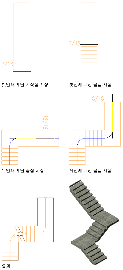

1/4 계단참으로 다중 계단참 계단 작성

  15. 도면 영역에서 계단의 삽입점을 지정합니다.
    특성 팔레트를 이동하거나 숨겨 도면 영역의 더 많은 부분을 노출시킬 수 있습니다.
  16. 계단에 대해 첫 번째 회전점 또는 계단참을 지정합니다.
  17. 계단에 대해 점을 계속 지정합니다.

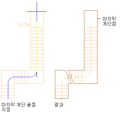

    주: 마무리 수단으로 계단참을 지정한 경우 최종 라이저 위의 계단에 대한 마지막 점은 계단참의 끝을 정의합니다.
    다중 계단참 계단의 터미널 계단참 길이 지정
  18. 계단을 계속 추가하거나 Enter 키를 누릅니다.
