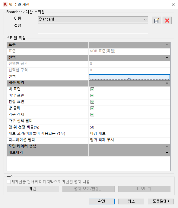

방 수량 계산을 위한 공간 및 구역을 선택하려면
주:항목은 Roombook 사용자에게만 해당합니다.
방 수량 계산을 위해서는 계산할 공간 및 구역을 지정해야 합니다.
  1. Vision 도구 탭 Roombook 패널 방 수량 계산을 클릭합니다.
  2. 계산을 위해 선택한 모든 공간 및 구역의 개수입니다.
  3. 선택 버튼 "..."을 클릭하여 공간/구역 선택 대화상자를 엽니다.

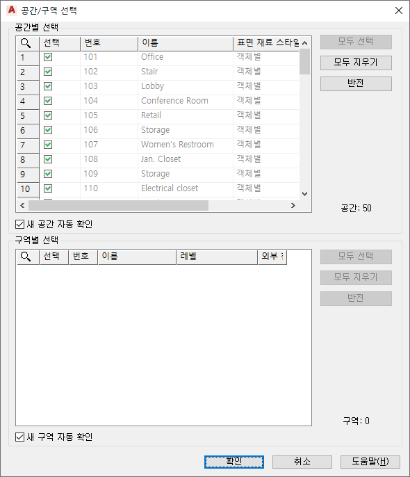

공간별 선택
도면의 모든 공간이 나열됩니다. 적용된 표면 재료 스타일이 표시됩니다. 기본적으로 계산에 포함된 모든 공간이 선택됩니다. 공간을 계산하지 않으려면 해당 확인란을 선택 해제합니다.
구역별 선택
도면의 모든 구역이 나열됩니다. 기본적으로 계산에 포함된 모든 구역이 선택됩니다. 공간을 계산하지 않으려면 해당 확인란을 선택 해제합니다. 구역별 선택을 사용하면 해당하는 모든 공간이 자동으로 선택됩니다.
새 공간(또는 구역) 자동 확인
방 수량 계산이 이미 수행된 후에 새 공간 또는 구역이 도면에 추가된 경우 이 옵션을 선택하면 새 공간 또는 구역이 다음 계산에 자동으로 포함됩니다. 기본적으로 이 옵션은 활성화되어 있습니다.
모두 선택
클릭 한 번으로 모든 공간이나 구역을 선택합니다.
모두 지우기
클릭 한 번으로 모든 공간이나 구역을 선택 해제합니다.
반전
현재 선택 상태를 거꾸로 뒤집습니다.
공간(또는 구역) 수
테이블 오른쪽에는 바로 조정할 수 있도록 선택된 공간 및 구역의 수가 표시됩니다.
매개변수
이 대화상자에서는 확인 표시를 설정하여 계산할 공간 및 구역만 선택할 수 있습니다.
다른 모든 매개변수는 정보용으로만 제공되며 편집할 수 없습니다.
외부 참조
외부 참조 파일의 이름을 표시합니다.
