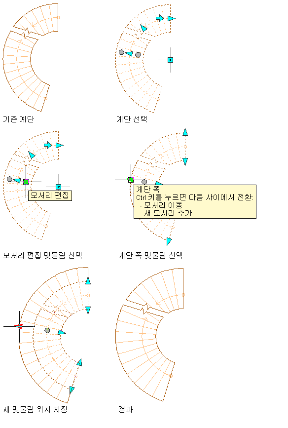

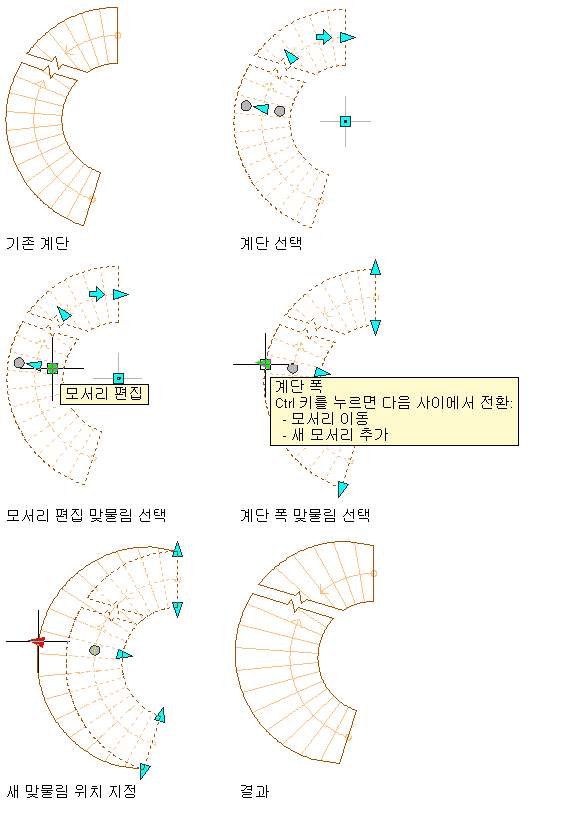

나선형 계단의 외부 모서리를 변경하려면
다음 과정에 따라 나선형 계단의 외부 모서리를 변경하십시오. 다음 두 가지 방법으로 모서리를 변경할 수 있습니다.
  1. 나선형 계단을 선택합니다.
  2. 나선형 계단을 변경합니다.
    원하는 작업... 할 일...
    전체 호를 따라 나선형 계단 폭을 일률적으로 변경 나선형 계단의 계단 폭 그립을 클릭합니다.
    나선형 계단의 쉐이프가 변경되어도 중심 및 외부 그립 점 유지 나선형 계단의 계단 폭 그립을 클릭하고 Ctrl 키를 누릅니다.
  3. 계단의 크기나 쉐이프를 변경하려면 그립을 이동합니다.
    그립을 사용하여 나선형 계단 방향의 계단 폭을 변경
    그립을 사용하여 모서리를 추가함으로써 나선형 계단 방향의 쉐이프 변경
  4. 마우스 오른쪽 버튼을 클릭한 후 모두 선택 취소를 클릭하여 그립을 해제합니다.
