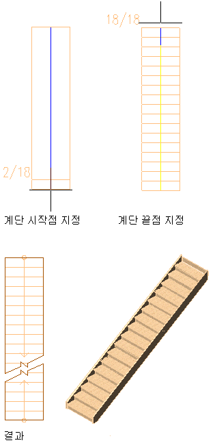

  10. 도면 영역에서 계단의 삽입점을 지정합니다.
    특성 팔레트를 이동하거나 숨겨 도면 영역의 더 많은 부분을 노출시킬 수 있습니다.
  11. 계단의 끝점을 지정합니다.
  12. 계단을 계속 추가하거나 Enter 키를 누릅니다.
