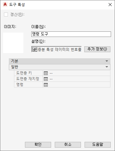

AutoCAD Architecture 2023 toolset에는 사용자 정의 명령을 위해 사용자화할 수 있는 빈 명령 도구가 2개 있습니다.
명령 도구는 컨텐츠 검색기에서 빈 명령 도구를 도구 팔레트로 복사한 다음 명령 특성을 편집하는 방식으로 작성합니다.

명령 도구 특성
| 특성 | 설명 |
| 이름 | 일반 명령 도구 이름을 도구의 기능을 설명하는 이름으로 바꿀 수 있습니다. |
| 설명 | 명령 도구에 자세한 설명을 추가할 수 있습니다. |
| 도면층 키 | 이 명령으로 작성한 객체를 삽입할 도면층을 정의하는 도면층 키를 지정합니다. |
| 도면층 재지정 | 선택한 도면층 키에 대해 재정의를 정의합니다. |
| 명령 | 도구에서 실행할 명령을 지정합니다. 명령 도구에서 유효한 명령 유형은 다음과 같습니다.
| 이미지 | 기본적으로 명령 도구에는 연관된 이미지가 없습니다. 도구의 기능을 나타내는 이미지를 추가하려면 빈 이미지 영역을 마우스 오른쪽 버튼으로 클릭한 다음 이미지를 선택합니다. |
