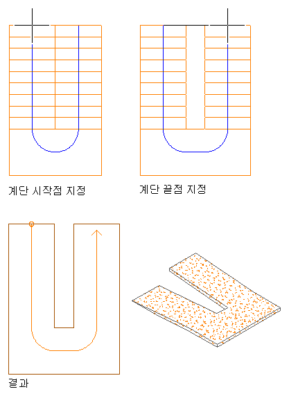

    U자형 콘크리트 경사로 작성
