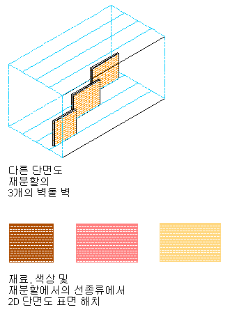

스타일에 재분할을 작성할 때 일반적으로 해당 객체가 시각적으로 다른 재분할과 다르기를 원합니다. 재료를 객체에 지정할 때 2D 단면 스타일이 재료의 해치 패턴을 사용하지만 재분할 화면표시 특성의 색상 및 선종류를 사용하도록 설정할 수 있습니다.
색상 할당값을 가진 단면 재분할 표면 해치
