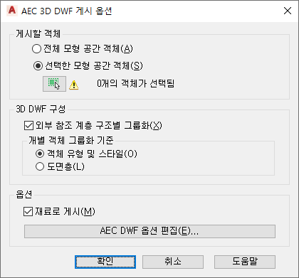

  2. 3D DWF 내보내기 대화상자에서 다음 유형의 파일에 대해 3D DWF 또는 3D DWFx를 선택합니다. (기본적으로 3D DWFx가 선택되어 있습니다.)
  3. 도구 메뉴 옵션을 클릭합니다.
  4. 게시할 객체에서 전체 모형을 선택하거나 선택한 모형 공간 객체를 클릭하고 내보낸 DWF 또는 DWFx 파일에 포함할 객체를 도면에서 선택합니다.
  5. 3D DWF 구성에서 내보낸 파일에 외부 참조 및 객체가 표시될 순서를 선택합니다.
    원하는 작업... 할 일...
    외부 참조별, 해당 객체 유형 및 스타일별 순으로 객체 그룹화 외부 참조 계층 구조별 그룹화를 선택합니다. 개별 객체 그룹화 기준에서 객체 유형 및 스타일을 선택합니다.
    외부 참조별, 해당 도면층별 순으로 객체 그룹화 외부 참조 계층 구조별 그룹화를 선택합니다. 개별 객체 그룹화 기준에서 도면층을 선택합니다.
    객체 유형 및 스타일별로 객체 그룹화 외부 참조 계층 구조별 그룹화를 선택 해제합니다. 개별 객체 그룹화 기준에서 객체 유형 및 스타일을 선택합니다.
    도면층별로 객체 그룹화 외부 참조 계층 구조별 그룹화를 선택 해제합니다. 개별 객체 그룹화 기준에서 도면층을 선택합니다.
  6. DWG 파일의 재료 정의를 DWF 또는 DWFx 파일에 포함하려면 재료로 게시를 선택합니다.

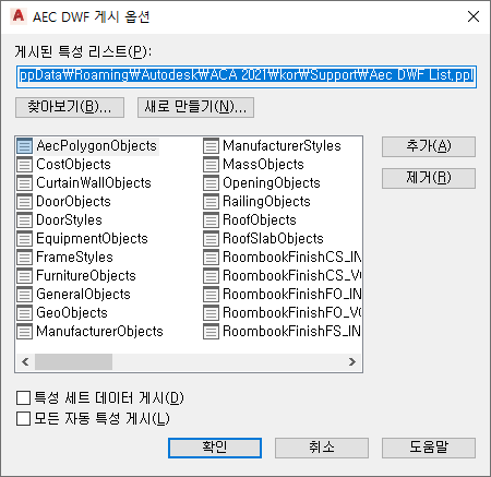

  7. AEC DWF 옵션을 클릭합니다.
  8. AEC DWF 게시 옵션 대화상자에서 모든 자동 특성 게시를 클릭합니다.
    이렇게 하면 DWF 또는 DWFx 파일로 내보내기 위해 선택한 객체와 연관된 자동 특성이 모두 게시됩니다.
  9. 확인을 클릭한 다음 저장을 클릭합니다.
