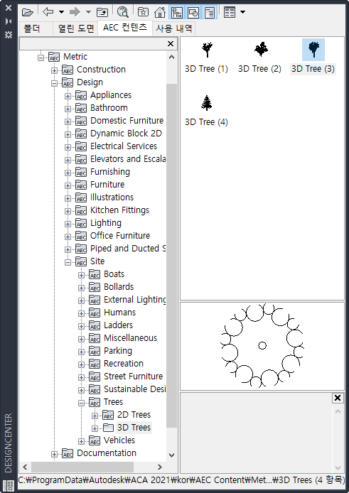

컨텐츠 검색기와 마찬가지로 DesignCenter™를 사용하면 도면에 삽입할 수 있는 AEC 컨텐츠를 저장, 구성, 공유 및 교환할 수도 있습니다. 그러나 도구 기반 대신 DesignCenter의 ACE 컨텐츠는 계층적 트리 뷰에 구성되며 ACE 컨텐츠 항목을 선택하면 미리보거나 편집하거나 도구 팔레트로 끌거나 직접 도면에 끌 수 있습니다.
뷰 탭의 팔레트 패널 드롭다운에서 DesignCenter를 열고 AEC 컨텐츠 탭을 클릭하면 왼쪽 창에 루트 노드가 AutoCAD Architecture 2023 toolset인 사용자 응용프로그램 트리 뷰가 표시됩니다. 루트 노드 아래의 영국식 및 미터법 폴더 내에 CSI MasterFormat 2004 부속건물에 가까운 범주의 폴더가 있습니다. 트리 뷰의 가장 낮은 레벨에서 각 폴더가 하나 이상의 외부 도면 파일을 가리키며, 이러한 각 파일에는 하나의 AEC 컨텐츠가 들어 있습니다. DesignCenter 창 맨 위에 있는
을(를) 클릭하여 트리 뷰의 켜기/끄기를 전환할 수 있습니다.
AEC 컨텐츠 탭의 오른쪽에 세 개의 창이 있습니다.
DesignCenter의 ACE 컨텐츠 탭
