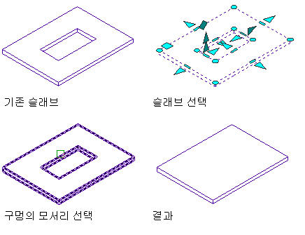

다음 절차에 따라 슬래브 또는 지붕 슬래브에서 구멍을 제거하십시오.
슬래브에서 구멍 제거
  1. 슬래브 또는 지붕 슬래브를 선택합니다.
    선택된 객체... 방법...
    슬래브인 경우 슬래브 탭수정 패널구멍 드롭다운제거를 클릭합니다.
    지붕 슬래브인 경우 지붕 슬래브 탭수정 패널구멍 드롭다운제거를 클릭합니다.
  2. 제거할 구멍의 모서리를 선택합니다.
