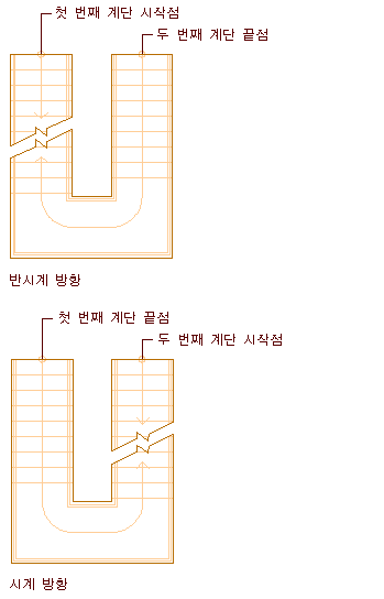

    계단이 반대 방향으로 회전하는 평계단참 작성 회전 유형에서 1/2 계단참을 선택합니다.
    전체 계단에서 디딤단과 함께 계단이 반대 방향으로 회전하는 계단 작성 회전 유형에서 1/2 회전을 선택합니다.
  6. 계단의 수평 방향을 지정합니다.
    원하는 작업... 할 일...
    오른쪽이 계단의 바깥 모서리가 되고 왼쪽이 계단의 안쪽 모서리가 되는 U자형 계단 그리기 수평 방향에서 시계 반대 방향을 선택합니다.
    왼쪽이 계단의 바깥 모서리가 되고 오른쪽이 계단의 안쪽 모서리가 되는 U자형 계단 그리기 수평 방향에서 시계 방향을 선택합니다.
    U자형 계단의 수평 방향 지정

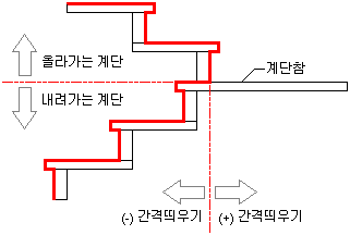

  13. 정렬 간격띄우기에 값을 지정합니다.
    디딤단 간, 디딤단에서 라이저 간 또는 라이저 간을 선택한 경우 간격띄우기 값을 지정할 수 있습니다. 간격띄우기 값을 양수로 입력하면 아래 계단의 디딤단 위치가 위 계단의 디딤단 위치보다 계단참에 가깝게 배치됩니다.
    디딤단 대 라이저 정렬 간격띄우기 지정

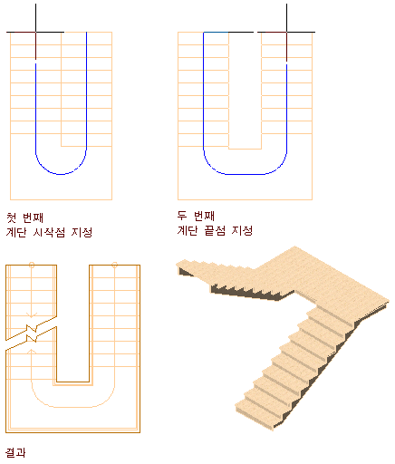

  19. 도면 영역에서 계단의 삽입점을 지정합니다.
    특성 팔레트를 이동하거나 숨겨 도면 영역의 더 많은 부분을 노출시킬 수 있습니다.
  20. 계단의 끝점을 지정합니다.
  21. 계단을 계속 추가하거나 Enter 키를 누릅니다.
