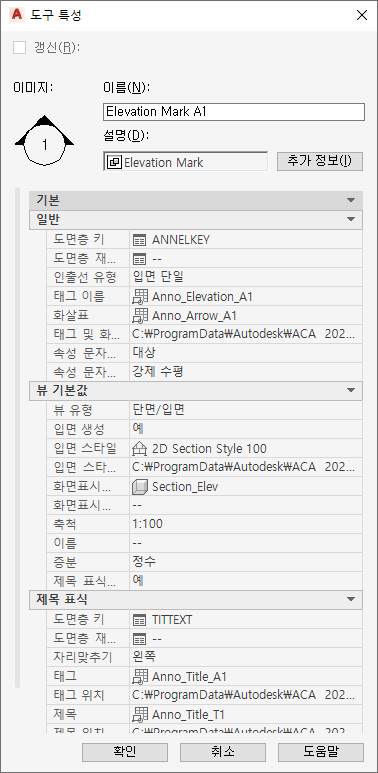

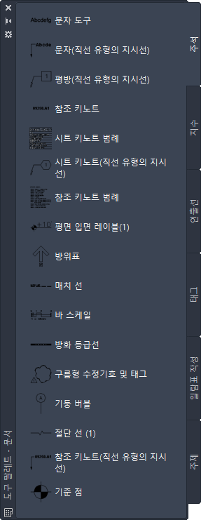

주석 도구를 사용하여 특정 주석 축척에 따라 변하는 주석 객체를 작성합니다. 주석 도구는 다음 주석 유형을 도면에 추가할 수 있으며 사용자화가 가능한 AutoCAD Architecture 2023 toolset 도구입니다.
주석 도구가 문서 도구 팔레트의 주석 탭에 나타납니다.
주석 객체는 주석 축척에서 사용하는 모든 객체입니다. AutoCAD Architecture 2023 toolset에서 작성된 주석 객체는 다음과 같습니다.
다중 뷰 블록은 블록 정의에서 주석 특성을 파생합니다. AEC 치수는 치수 스타일에서 주석 특성을 파생합니다.
AutoCAD에서 작성된 주석 객체는 다음과 같습니다.
다음 AutoCAD 스타일도 주석에 해당합니다.

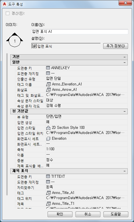

특정 유형의 주석, 주석의 모양 및 다른 특징은 특정 도구의 상황에 맞는 메뉴에서 액세스할 수 있는 도구 특성 워크시트의 편집 가능한 값에 의해 결정됩니다.
