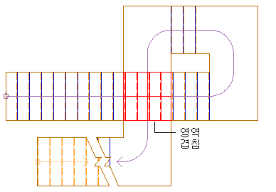

겹치는 계단 화면표시를 변경하려면
겹치는 단면을 올바르게 보려면, 다음 과정에 따라 겹치는 계단을 작성하고 화면표시 특성을 설정하십시오. 예를 들어, 빨간색으로 그린 중첩 단면 위에 계단의 모든 구성요소를 표시할 것입니다.
계단 화면표시를 설정하려면, 평면도 겹침 화면표시 표현이 켜져 있어야 하고 특정 구성요소가 설정되어 있어야 합니다. 중첩 계단의 경우 일반 위 아래 그룹 외에, 평면도 겹침에는 다른 4개의 화면표시 구성요소 그룹만 사용할 수 있습니다.
화면표시 표현 그룹 정의
"구성요소" 위(중첩 위) 중첩 단면 위에 있는 절단 높이 아래 계단 구성요소
"구성요소" 아래(중첩 위) 중첩 단면 위에 있는 절단 높이 위의 계단 구성요소
"구성요소" 위(중첩 아래) 중첩 단면 아래 있는 절단 높이 아래 계단 구성요소
"구성요소" 아래(중첩 아래) 중첩 단면 아래에 있는 절단 높이 위의 계단 구성요소

  6. 자체로 중첩하는 다중 계단참을 그립니다.
    중첩 계단 조건 보기

  16. 평면도 겹침에 대해 객체 재지정을 클릭합니다. 원하는 구성요소를 선택하고 가시성을 켭니다. 예를 들어, 라이저 위, 단비 위, 경로 위, 윤곽 위, 라이저 아래, 단비 아래, 경로 아래, 윤곽 아래, 라이저 아래(중첩 위), 단비 아래(중첩 위), 경로 아래(중첩 위), 윤곽 아래(중첩 위), 라이저 아래(중첩 아래), 단비 아래(중첩 아래), 경로 아래(중첩 아래) 및 윤곽 아래(중첩 아래)의 가시성을 켭니다.
  17. 라이저 아래(중첩 위), 단비 아래(중첩 위), 경로 아래(중첩 위) 및 윤곽 아래(중첩 위)를 선택합니다. 선택된 구성요소에서 색상을 선택하고 색상 선택 대화상자에서 빨간색을 선택합니다.
