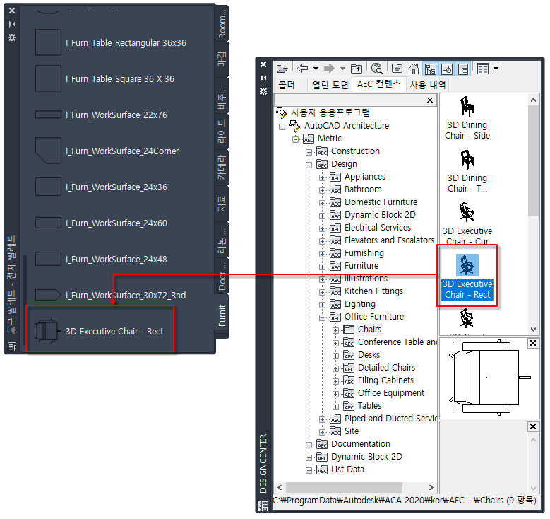

DesignCenter 폴더에서 도구 팔레트로 AEC 컨텐츠 항목을 끌어 놓을 수 있습니다.

DesignCenter의 AEC 컨텐츠에서 도구 작성
- 새 도구를 작성하려는 도구 팔레트를 엽니다.
컨텐츠 검색기 드롭다운
를 클릭하고 도구를 작성하려는 AEC 컨텐츠 항목으로 이동합니다.
- 항목을 도구 팔레트로 끕니다.
새 도구가 도구 팔레트에 삽입됩니다.
