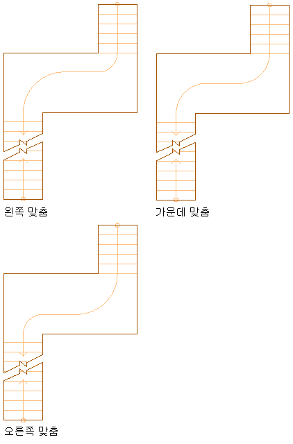

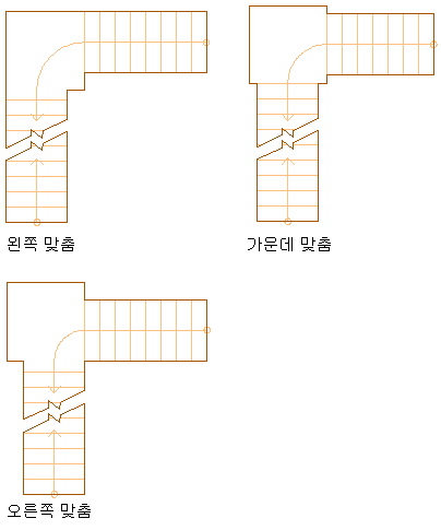

    계단참 및 계단의 자리맞추기 유형로 별도의 폭을 계단참에 추가할 위치를 결정합니다.
    계단 자리맞추기를 기준으로 1/4 계단참에 폭 추가
    계단 자리맞추기를 기준으로 1/2 계단참에 폭 추가
