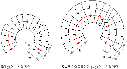

내부 모서리의 지정된 거리로 특정 디딤단 깊이(T)의 나선형 계단을 작성하려면, 먼저 계단 폭을 필요한 거리(A)의 두 배 정도를 지정합니다. 그런 다음 사용자화된 모서리를 사용하여 원하는 전체 폭 B로 외부 모서리를 간격띄우기합니다. 간격띄우기 거리는 B - 2A와 같습니다.
지정된 거리에서 특정 디딤단 깊이를 사용하여 나선형 계단 작성

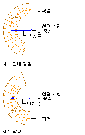

  5. 계단의 수평 방향을 지정합니다.
    원하는 작업... 할 일...
    나선형 계단을 시계 반대 방향으로 그리기 수평 방향에서 시계 반대 방향을 선택합니다.
    나선형 계단을 시계 방향으로 그리기 수평 방향에서 시계 방향을 선택합니다.
    나선형 계단에 대해 수평 방향 지정

  10. 계단의 반지름을 지정합니다.
    원하는 작업... 할 일...
    나선형 계단에 정확한 반지름 지정 화면상에 지정에서 아니오를 선택한 후 반지름에 값을 입력합니다.
    계단의 반지름을 다이내믹하게 정의 화면상에 지정에서 예를 선택합니다.

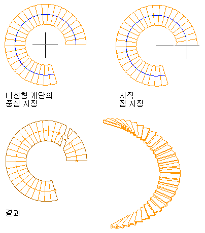

  17. 나선형 계단에 중심점을 지정합니다.
  18. 계단의 위치를 지정합니다.
  19. 계단을 계속 추가하거나 Enter 키를 누릅니다.
