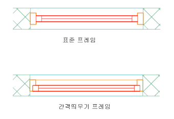

  10. 프레임에서 프레임 유형을 지정합니다.
    • 스탠다드. 표준 위치에 프레임을 표시합니다.
    • 간격띄우기. 프레임을 원래 위치에서 간격띄우기로 설정합니다.

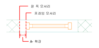

  11. 확장에서 A-확장 값을 지정합니다.
    확장은 창 폭 모서리와 프레임 모서리 간의 거리입니다.
