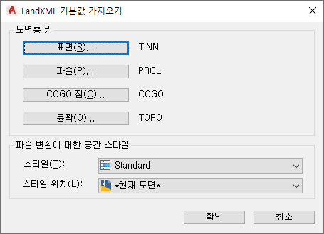

다음 과정에 따라 가져올 다른 유형의 LandXML 데이터에 대해 기본 도면층 키를 설정하십시오. COGO 점, 파슬, 표면 및 윤곽선에 대해 도면층 키를 개별적으로 설정할 수 있습니다.
LandXML 데이터에 특정 도면층 키를 정의하지 않는 경우 가져온 데이터는 LandXML 데이터, TINN(표면), PRCL(파슬), COGO(COGO 점) 및 TOPO(윤곽)에 지정된 기본 도면층 키에 배치됩니다.
공간으로 가져온 파슬에 대해 특정 공간 스타일을 정의할 수도 있습니다.
원하는 작업... | 할 일... |
가져온 표면에 대해 도면층 키 기본값 선택 | 표면을 클릭합니다. |
가져온 파슬에 대해 도면층 키 기본값 선택 | 파슬을 클릭합니다. |
가져온 COGO 점에 대해 도면층 키 기본값 선택 | COGO 점을 클릭합니다. |
가져온 윤곽에 대해 도면층 키 기본값 선택 | 윤곽을 클릭합니다. |
LandXML 파슬을 공간으로 가져오는 경우 필요에 따라 공간 스타일 및 스타일 위치를 선택합니다.
